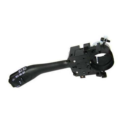

Message par merssemic » 14 juin 2018, 10:42
C'est ce modèle là :
Ils vendent le faisceau 3B0 971 425 mais ne peuvent (veulent) pas me dire si c'est compatible :?

Message par Tell » 14 juin 2018, 12:11
C'est le le bon faisceau qu il te propose avec le comodo.
3b0971425
C'est la première ref cité plus haut.
